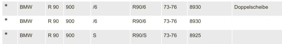

Ich habe mal bei Melvin nachgesehen, welche Motorräder mit ABE beliefert werden:
Da hat die R90/6 mit einer oder zwei Scheiben die gleiche ABE.
D.h. hier würde das nie jemand merken bei HU bzw Verkehrskontrolle, es sei denn die FIN wird geprüft.
Melvin ist bei mir schon eingetragen und die ABE der Brembos könnte man mitführen bzw nachtragen lassen. Ist ja keine Einzelabnahme nötig, wenn ABE's vorhanden sind.

Der Hinweis auf Doppelscheibenbremse als SA steht sogar schon in deinem originalen Kfz-Brief drin.
... Ist ja keine Einzelabnahme nötig, wenn ABE's vorhanden sind. ...
Das stimmt so nicht! Nur wenn in der ABE steht, dass eine Vorführung nicht erforderlich ist, muss keine Abnahme gemacht werden. Steht dieser Satz nicht in der ABE, musst du zum Prüfer!
