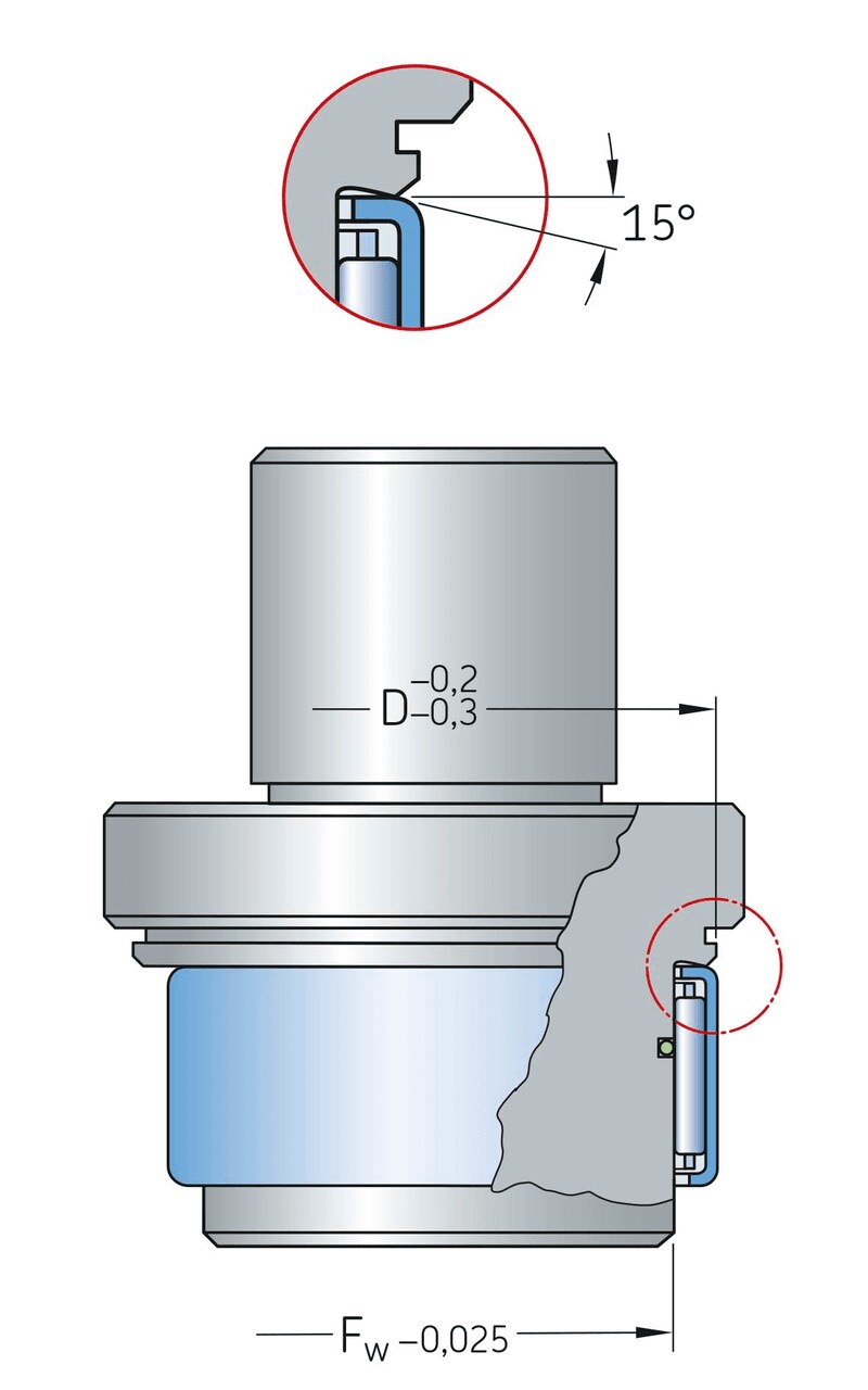

So sieht laut den Besserwissern bei SKF ein geeigneter Einpressdornaus

Du hast es sicher berücksichtigt, dein Text leider nicht: Es gibt 2 Seiten des Lagers, die zu beachten sind,

Die SKF-Zeichnung hast du aber schon verstanden?
Nö, hab ich nicht, frage mich aber was das mit den Kipphebeln der Q zu tun hat.

Lieber Peter,
der Berthold hat Deinen Beitrag #16 sehr wohl verstanden. Genau deshalb hat er Dir ja die Frage nach dem Verständnis der SKF-Zeichnung gestellt (in seinem Beitrag #17).
Dein Werkzeug, die abgedrehte Nuss, ist zwar schon besser geeignet als eine ohne Bearbeitung, aber immer noch verbesserungswürdig. Ihr fehlt z.B. die angedrehte 15°-Schräge - sagt man dazu Hinterschneidung? -, die dafür sorgt, dass die Eintreibkraft möglichst weit außen am Nadellager angreift und nicht die Bördelung noch weiter umbiegt.
Und eine Führungsfunktion hat die Nuss im Gegensatz zu dem SKF-Vorschlag nun ja garnicht.
