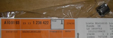

habe bei meinem :) eine neue Buchse für den Schalthebel meiner '82er RS bestellt. Gekommen ist ein Nadellager das da natürlich nicht reinpaßt. Hat jemand Erfahrung damit? Laut meinem :) gab es keine Änderung am Hebel.
Hilft da nur Ausbohren? Wenn ja, wie genau muß das sitzen, daß es hinterher nicht wieder wackelt?

Ich habe mir heute eine Nadelhülse besorgt.
Morgen will ich zur Dreherei um den Umbau zu besprechen. Der Bolzen wird auf 10mm runtergedreht, der Schalthebel selbst auf rund 14mm aufgebohrt. Die Dreherei wird das genaue Mass anhand des Datenblattes und des Lagers ermitteln.
Ich denke,ich kann morgen schon etwas mehr sagen.
Wüdo hat unter der Nr. 23-41-00-22 einen solchen Umbau im Programm.
Ich habe das mit selbst gedrehten Bronzebuchsen behoben.
Bei mir kommt das Teil direkt vom :) . Muß man den Schalthebel ausdrehen oder läßt sich das bohren?
Christoph

Original von karlchen
Die Drehbank ist in so einem Fall nicht genauer als eine Säulenbohrmaschine, nur aufwendiger.
Da es hier um einen Lagersitz geht, ist nicht bohren die Methode der Wahl, sondern reiben.
Einen Bohrer zu finden, der zuverlässig die Lagerpassung herstellt, wäre mehr als Zufall.

wenn du wirklich das Lager montieren willst, wird das wahrscheinlich eine größere Aktion. Schalthebel aufbohren-reiben. Seitlich an den Hebel, Deckel mit Dichtringen montieren, sonst rosten dir die teuren Nädelchen nach der ersten Regenfahrt zusammen. Neue Welle anfertigen oder kaufen, da die alte sicherlich schon ovalisiert ist. Das ganze vorher mal aufzeichnen und dann überlegen ob sich der ganze Aufwand lohnt. Technisch sicher machbar und jeder hat sowas auch nicht.
Danke für die vielen Tipps. Ich wollte eigentlich nur eine neue Messingbuchse und einen passenden Bolzen haben. Bekommen habe ich dann aber dieses Nadellager. Mal sehen, ob er das zurücknimmt. Eigentlich wären mir eine Bronzebuchse und ein Schmiernippel am Hebel am liebsten. Aber der BMW Computer weiß da wohl nicht was zusammenpaßt.
