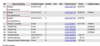

die Kolben Guß und Nikasil haben andere Einbauspiele. Geht das überhaupt?

...und warum dann diese Angaben bei BMW? Trotz gleichem Spiel?
Auf jeden Fall gehören andere Kolbenringe in die Nikasilzylinder...
...und eigentlich müsste das o.g. Modell schon Nikasil haben...
