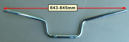

Kenne den Monoleverlenker nicht, aber die K100 Basis-Lenker wäre evtl. eine bequemere Alternative.
