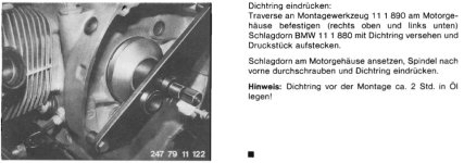

Hans hat Recht.
Die früheren WeDis sollte man in Öl legen (s. WHB /7):
Bei den aktuellen ist dies explizit nicht erwähnt (WHB Mono- und Paralever):
Ob es nun sicher unschädlich ist, wenn man es trotzdem tut, ist eine andere Frage.

Wenn ich es richtig verstanden habe, soll die PTFE-Schicht mit der rotierenen Welle reiben und eine Dichtungsschicht aufbauen. Mit Öl kann das verhindert werden.
Hans hat Recht.
Das WHB für die Paralever ist da widersprüchlich.
Dein Bild ist von Seite 11.32.
Auf Seite 11.42 findet sich das:
