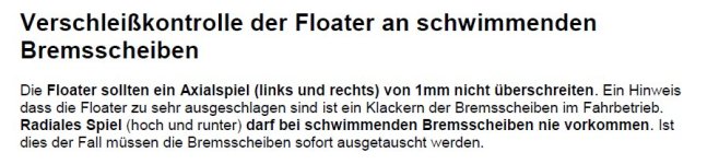

An einer schwimmenden Bremsscheibe müssen die Floater logischerweise leichtes Spiel haben. Die Beurteilung von Verschleiß ist an der Stelle nicht ganz einfach, aber ich habe mal diese Definition gefunden, die mir plausibel scheint:

ja, meine 1992er, Bremsscheibe rechts, hat Floater mit minimalem axialen Spiel (rechts, links).
Es gibt aber noch einen Freiheitsgrad: Vor und zurück.
Gibt es da ebenfalls eine Empfehlung?
Ich vermute, bevor sich ein radiales Spiel bemerkbar macht, wird sich die Bremsscheibe (auf einer gedachten Achse zum Vorderrad) vor und zurück schieben lassen, oder liege ich da falsch?
