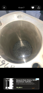

wie ist die Lauffläche des Zylinders zu bewerten?
Laut Verkäufer sind da 2 kleine Pickelchen.
Bekommt man die ohne teuren Aufwand bearbeitet?
Sebastian

Sind das Bläschen unter der Beschichtung die die Beschichtung abheben oder kleine Vertiefungen?
Wenn es Bläschen sind und über stehen, können die erst nach dem Honen entstanden sein und dann wäre es ungewiss, wie viel sich noch von der Beschichtung ablöst...?
Sind es aber winzige Vertiefungen, würde ich sie, so glaube ich anhand des Bildes, ignorieren.

Meines Erachtens ist das eine Fehlstelle/Abplatzung der Beschichtung und im Bereich des oberen Verdichtungsrings...Schrott.
Ich habe das Angebot bei kleinanzeigen auch gesehen..."drüberhonen"...naja.
Grüsse, Hendrik
War mir da auch nicht sicher! Er meint es seien erhabene pickelchen und keine Abplatzungen.
Okay...das Bild lässt einiges an Interpretationsspielraum...die Frage ist halt auch, wann erhabene Pickelchen dann zur Abplatzung werden... :D
Grüsse, Hendrik
Erhabene Pickel können erst nach dem Honen entstanden sein, deswegen definitiv ablösende Beschichtung - wenn man die Pickel entfernt ist es eine Abplatzung ;)
Ich würde sie nicht nehmen.

Wenn ein Verkäufer meint "das ist ohne Aufwand" behebbar, dann sag ich "mach mal".
Danach kann man weiter sehen.
Den Satz hier würde ich nicht kaufen.
