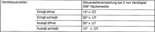

Ich werd wohl morgen mal versuchen beim alten 750er Motor und beim Aktuellen den Ventilhub zu ermitteln, um ein vergleich zu haben. Ventilspiel auf 0 stellen, oder wie gehts Richtig?
...Ventilspiel auf 0 stellen, oder wie gehts Richtig?
Wenn Du den tatsächlichen Nockenhub messen willst (auf der Stoßstangenseite der Kipphebel) ja. Wird halt möglicherweise um den Fluchtfehler (ist da einer?) Stoßstange-Stösselbohrung falsch - also nicht 100%ig genau.
Wenn Du die Steuerzeiten nachmessen willst: die BMW-Angaben sind nach meiner Kenntnis mit 2mm Ventilspiel zu verstehen.
Verbessert mich, wenn ich falschliege: ich meine eher, es handelt sich um 2mm Ventilhub !!
Aber gern )(-:
