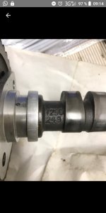

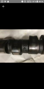

Das ist die 'neue' angebliche 100/7 Welle

Dass sie aus einer 100/7 stammt, ist gut möglich. Zu 'neu' kann ich wenig sagen, aber im Sinne von 'ungebraucht' ist das sicher nicht zu verstehen.
Nein, neu sicher nicht.

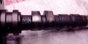

Auf dem Bild die alte 600er Welle. Unterscheidet sich lediglich an der fehlenden 247.

Schnapp Dir mal ne Lupe und sieh Dir den Bereich zwischen Lagerflansch und 1. Nocken an.
Da steht irgendwo verträumt und schwach eine kleine Zahl eingeschlagen.

"8" = 308°
"4" = 284°
