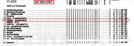

zum Thema NW habe ich eine Frage. Was ist dies, auf der Rechnung Position 1, für eine. Für sachdienliche Hinweise Dank im voraus.
gruss peter

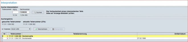

gratias ago,
also nur die ordinäre Serien Nocke. Ich frag mich nur warum meine Q so unglaublich gut läuft. Das hätte ich nie für möglich gehalten, nicht mit meinem -Soft Tuning-
gruss peter
Schau z. B. in die WHB. Es gab einige Modelljahre mit um 6° 'nach früh' verstellten Steuerzeiten.
Die alte Teilenr. ist Ende Februar 1996 entfallen zugunsten der aktuellen.
Wenn Teilenummern ohne Änderung des Verwendungsbereichs ersetzt werden, ist das meist ein Zeichen für einen Lieferantenwechsel.
Also ich kenne das so, das wenn sich an dem Teil etwas geändert hat (z.B Farbe oder Bohrung) dann eine neue Teilenummer generiert wird. Wenn zum Beispielm alle 6 Monate ein anderer Lieferant liefert + die Techn. Änderungen blickt keiner mehr durch
Manfred
genau das ist die Frage. Wenn jemand hierzu was weiss, so lasse er uns an seinem Wissen teilhaben.
gruss peter
