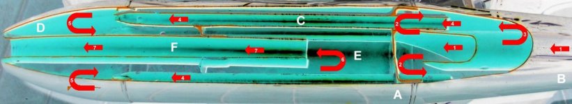

Reflexionsdämpfer reflektieren den Schall mehrfach und nehmen dem Gasstrom so die Energie. Es gibt daher keinen geradlinigen Durchgang. Typische Beispiele sind die Original-BMW-Dämpfer, hier R51/3 und /5:
