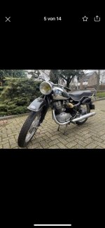

Hallo zusammen, am Donnerstag habe ich mir eine NSU Max Spezial Bj. 1956 aus Holland zugelegt.
Heute habe ich mit der Restauration begonnen. Um den Motor komplett zu zerlegen braucht es Spezialwerkzeug, was noch zu fertigen wäre.
Hat hier im Forum einer eventuell Zeichnungen für die benötigten Werkzeuge, oder kennt jemand einen, der mir da weiterhelfen kann?

Hallo Otto,
die Max sieht aber gut aus. Läuft die noch? Und was hast Du dafür ausgelegt??
Ich besitze auch eine Max-Spezial, allerdings Baujahr 1955. Also ich besitze sie noch )(-: . War mein erstes echtes Motorrad mit 18, soll aber jetzt so langsam gehen.
Zu Literatur: ich habe
- "NSU-Max richtig angefasst" vom legendären Klax, und zwar als Nachruck aus den 1970ern,
- eine Kopie von 1970 eines Werkstatthandbuches von anno dunnemals, die fast nicht mehr lesbar ist,
- ein sehr ausführliches pdf von der Seite www.ich-fahr-max.de, kann man sich dort downloaden.
Das Klax'sche Werk könnte ich Dir bei Bedarf scannen.
Volker

Hallo Volker,
ja die Max sieht wirklich noch gut aus für ihre 66 Lenze. Für 3990€ konnte ich nicht nein sagen. Die Kabel und Züge müssen komplett neue.
Die Reifen mit Schlauch und Felgenband logischer Weise auch. Den Motor möchte ich öffnen um mir den Zustand anschauen zu können. Allerdings baut der noch ordentlich Druck auf. Wenn du mir das „Klack‘sche Werk scannen könntest wäre prima.
In den BMW Büchern von Klack‘s waren doch immer Zeichnungen drin, oder irre ich da?
Gruß aus dem Aggertal )(-:
Otto

Im blauen Max Buch sind Instandsetzungsanweisungen und eine Liste der Spezialwerzeuge.
Aber ob es darin auch brauchbare Zeichnungen gibt? :nixw:
Hallo Fritz, das stimmt. Ich habe diese Listen als Kopie gestern ausgedruckt. Die gibt es im Netz als PDF Feil.
Otto
Eigentlich braucht man nur den speziellen Schlüssel für die Schlammhülsen.
Der Rest geht auch so, nur niemals versuchen aus 2-3 Motoren einen zu machen.
Dazu muss man dann schon sehr tief in der Materie sein um die insgesamt 5 Bauversionen auseinanderhalten zu können.
