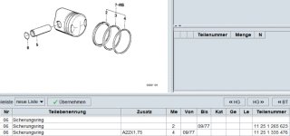

die sprengringe am kolbenbolzen würden ich gerne gegen segeringe erstzen, weiß jemand ob die ringen von den modellen ab bj 78 passen?

Ergänzung: Andere Sicherungsringe als werkseitig für den Kolben vorgesehen, würde ich nicht nehmen. Wenn die Nut nicht korrekt zum Ring passt, ist das ein Risiko.
Serienmäßig sollten Seegerringe verbaut sein. Wenn du Clips drin hast liegt der Verdacht nahe, dass die originalen Kolben mal getauscht wurden. Stell mal Bilder vom Kolben und von der Kennung am Zylinderfuß ein. So einfach da etwas ändern kann für Kolben und Zylinder tödlich enden - wie Michael schon schrieb. Über den Umgang mit der Dichtmasse ab Seite 30:

ich meine bei den nachfolgejahren ab 78 sind seegeringe drin...ich frage mal bei omega nach ob die auch passen...
Klar der seegering kann auch nicht passen er ist ja eckig
Habe zwei sprengringe bestellt neu kann nicht schaden
