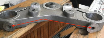

eine der vier Schrauben der Lenkerbefestigung ging bei meiner R65 schon schwer raus. Das vergnaddelte Schraubengewinde war dann keine Überraschung mehr. :rolleyes:
Demnach ist aber auch das Gewinde in der Gabelbrücke wohl beschädigt. Ist da noch was zu retten oder brauche ich gleich eine neue (alte) Gabelbrücke? Kann man da noch einen Timesert o.ä. setzen lassen?
Noch eine Verständnisfrage: Bei mir sind die beiden vorderen Schrauben der Lenkerbefestigung deutlich länger als die hinteren. Die langen Schrauben waren an der Unterseite der Gabelbrücke mit einer Mutter gekontert, dann kam die Tacho-Halterung und dann noch noch eine Mutter. Das ist nicht die originale Befestigung, wenn ich realoem richtig interpretiere, oder?

Ich nehme an, dass die Muttern an den Schrauben mit dem kaputten Gewinde waren. Diese längeren Schrauben hat der Pfuscher verwendet, um unten eine Sechskantmutter dranzuschrauben. Dass die da nicht hingehört sieht man an den Macken auf der Unterseite der Gabelbrücke.
Wie kaputt ist das Gewinde? Ich würde das M8-Gewinde nachschneiden und neue Schrauben verwenden. Zur Kontrolle die Schrauben mit Drehmoment anziehen. Wenn Du 10 Nm dazugibst und die Schraube ohne Fließen fest wird hätte ich keine Bedenken. Das Innengewinde wäre eigentlich lang genug. Das allerdings würde ich nur für mich machen. Als Gewindeeinsatz käme wegen der Platzverhältnisse nur Helicoil infrage.

Moin Wed, moin Oliver,
wie kaputt das Gewinde ist, kann ich leider nicht beurteilen.
Was bedeutet "ohne Fließen fest werden"?
Ich bin mir noch nicht sicher, ob ich das selbst probieren möchte. Vielleicht bring ich die Brücke auch zur Werkstatt.
Zumal ich gesehen habe, dass eines der vorderen Gewinde auch komplett(!) weg ist. Da kann ich eine 8er Schraube einfach so reinschieben.
-> Das wäre der Platz für die Tacho-Befestigung, oder?

Hallo Chryz,
ich würde die Gewinde ordentlich instandsetzen lassen.
Eine professionell gesetzte Timesert oder Helicoil ist funktional kein Nachteil und hält gut.
Dann weisst Du was Du hast.

Hab heute mal in einer einschlägigen Werkstatt angerufen und werd die Gabelbrücke bei Gelegenheit vorbeibringen zur Reparatur. Er meinte in der Regel sollte das mit Helicoil / Buchse zu fixen sein.
