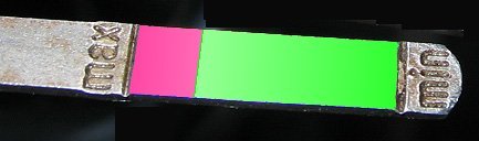

Wenn es an der Befestigung rauskommen würde, hättest du Ölspuren an der Trennfuge Motor/Getriebe. Das wird von der Motorentlüftung kommen. Hast du Öl bis MAX aufgefüllt, dann kommt es öfter vor, dass es wieder über die Entlüftung rauskommt, die ja in den Vergasern endet. Oder das Entlüftungsventil selber ist nicht mehr i.O..
