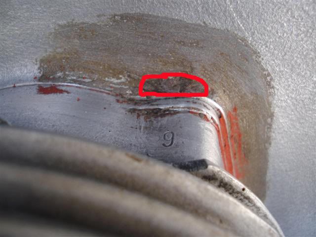

Öl unter der Q
Hi alschi,
lass das "Abdichten" mit Kaltmetall oder 2-Komponeten Kleber etc.
Soetwas macht man nur fern der Heimat, um noch halbwegs nach
Hause zu kommen.
Imho ist da der Zyl.-fuß undicht, da hilft nur der Griff in den Werkzeug-
schrank. Ich empfehle Dir in der BMW-armen Zeit den Motor fachgerecht
zu inspizieren und ggf. zu reparieren. Den Fotos nach ist Deine Q nicht
gerade in Bestform.
Nur der Topzustand garantiert Dir lange Betriebszeit ohne ständiges
Basteln. Vom Sicherheitsaspekt 'mal abgesehen.

Hallo Andreas
Ich bin allerdings noch Anfänger als Zweiradmechaniker.
Als Buch hab ich Reparaturanleitung Nr. 508 BMW Serie 5+6
"Querschnitt durch die Motor-Technik" vom Bucheli Verlag.
Muss ich mir wohl als nächstes so nen Sternmutterschlüssel besorgen
um dann den Motor halb zu zerlegen.
Hab ich im Winter wenigstens was zu tun.
Hi alschi,
das ist schon 'mal ein prima Ansatz.
Mir blüht ähnliches, meine Q und meine Ducati sind "durchgeritten",
es bedarf einiger Mechanikerarbeit, um nächstes Jahr weiter unbeschwert
weiterbollern zu können.
Über das Forum können wir das ja dann weiterverfolgen, ich werde
auch Bilder machen und die an die admin's zwecks Schaffung einer
Detailbilder-Datenbank weiterleiten.
Mach das vllt. auch, mich interessiert der Grund der Inkontinenz Deiner
Q weiterhin.
Gruß, Andreas

Hi Alschi,
für den Sternmutetrschlüssel gibts auch noch Ebay. Bei meinem letzten Reperaturunternehmen bin ich allerdings zu BMW gestiefelt und hab mir von Abends bis zum nächsten Morgen die Sachen geliehen ... Stichwort "Kaffeekasse" ...
Un d zum Sternmutternschlüssel nochmals: ich hab bei mir die Sternmuttern mit einem Stück Hartholz und 'nem Hammer abbekommen ... und zwar so, dass die Mutern noch zum Verkauf stehen. Mit Gefühl und viel WD40 kann das auch bei Dir klappen.
Grüße, Stefan
PS: Nicht steinigen - bitte - mir war das Risiko egal, da ich aktuell ohne die Sternmuttern rumfahre.
