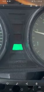

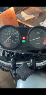

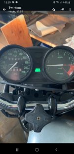

habe heute das Video einer Kaufkandidatin (R 80/7, EZ 01/1986) zugeschickt bekommen. Nach Kaltstart geht die Öldrucklampe ab 1500 Undrehungen aus, darunter wieder an, immer hin und her je nach Drehzahl größer oder kleiner 1500. Von Kauf deshalb Abstand nehmen?
Danke im Voraus und beste Grüße
Ernst Haft
An der "Neutral" Lampe sehe ich, dass die Beschriftung jeweils für die darüberliegende Leuchte gilt. Wo steht Oil oder Öl?
Auf dem ersten Bild erkennbar...die Lampe darüber mein ich.
Ich meine, das ist die LKL und damit wär das Verhalten relativ normal.
Gruss, Hendrik
Stimmt, es ist sehr schwer zu entziffern. Oil steht tatsächlich oberhalb der Leuchte, die ich meine. Ist das dann die Ladekontrolle und ist das An- und Ausgehen wie oben beschrieben nach Kaltstart dann normal (unter 1500 Undrehungen an, ab 1500 aus)? Vielen Dank für Eure Hilfe, wäre für die Kaufentscheidung bedeutsam.
