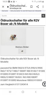

Moin zusammen,
auf dem Rückweg von der Arbeit heute erst das Nummernschild verloren und denn
raucht es am Oeldruckschalter!
Ist offensichtlich undicht !
Ist der im Anhang gezeigte korrekt?
Nach tel.Auskunft ja , obwohl
die R100R nicht aufgelistet ist !
Grüße Lutz
Nabend Lutz,
Du kannst auch einen vom 2cv Bj.. Ca 1969 nehmen.
Kommt von Hella sieht exakt gleich aus , spricht aber schon bei 0,3 bar höher an.
Da merkst du früher wenn der Öldruck in den Keller geht.
Hab meinen schon eine Weile drin.
UTZl
Auf jeden Fall stehts so im Buch der
Waisen ! Denn übernehm ich das mal in
der Hoffnung, dass der Oeldruckschalter
nun dicht ist !
Grüße Lutz
