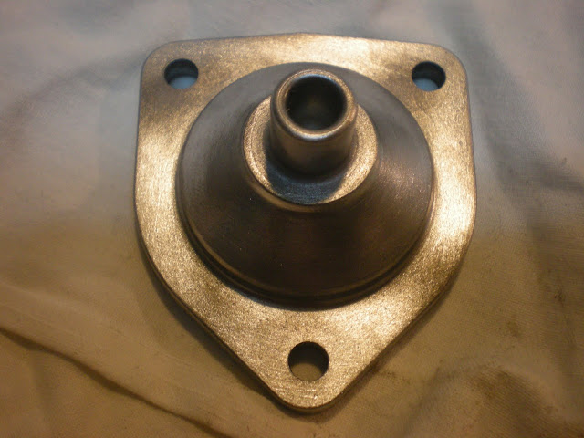

hallo,
ich will den ölkühler von meiner 85er g/s abbauen.
ich habe jetzt diesen teil um den ölfilter zu verschliessen:
meine fragen:
- passt das?
- brauche ich einen neuen ölfilter?
- wohin mit den gummi /distanzring? (an obigem teil scheint das alles nicht mehr notwendig.)
- genügt da eine papierdichtung?
öder klärt sich das alles von alleine, wenn ich einen ölfilter fuer "ohne ölkühler" einbaue?
danke fuer euere hilfe !
mex
1. passt !
2. ja, z.B. OX 37
3. den schwarzen Dichtring brauchst Du nicht, liegt dem o.g. Filter aber auch nicht bei. Stahlscheibe nicht vergessen, dann den weissen Dichtring und die Papierdichtung !!!

ja, so ging es mir auch bzgl. gefallen...
habe das Bild gefunden, war noch auf dem Handy :cool:
Angefertigt habe ich es so: Es wurden zwei Hohlschrauben auf die Länge am Schaft abgesägt, sodass man diese gegeneinander stellen konnte. Dann habe ich es mit WIG zusammengeschweisst und fertig war der Bypass. Umbau auf Ölkühler ist ein kleiner Aufwand !

Schön!
Aber... je nach Krümmeranlage (z.B. /7 Original) musst du die Krümmer abschrauben, wenn du den bygepassten Ölfilterdeckel entfernen willst. Mit dem flachen Ohne-Ölkühler-Ölfiltergehäusedeckel geht das auch mit den angebauten Krümmern.
bei meiner g/s geht es sich schön aus, da ist leicht platz...
das ganze ist ja auch nicht groesser als das original...?
schwein gehabt.:D
