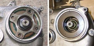

Ob die richtige Dichtung verbaut ist, kann man ja durch wegdrücken des Gummis Getriebe/Schwinge überprüfen. Ggf. mit einem kleinen Spiegel schauen, Dichtungsvarianten.
Er sollte eine Dichtung mit grünem Rand haben (linkes Bild)
