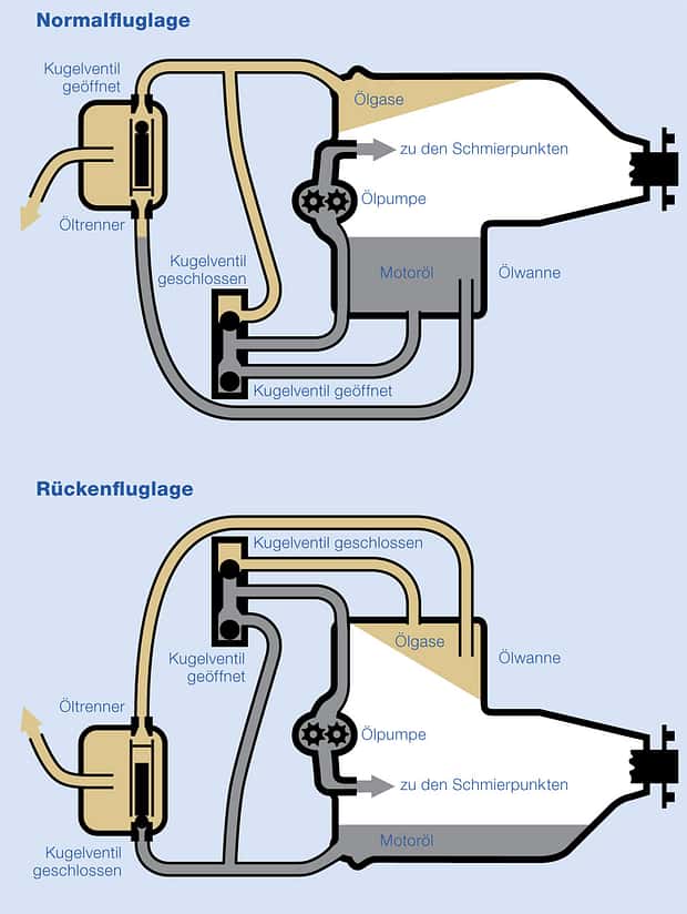

Da hab ich leider auch nichts an Zeichnung.
Aber beim Kunstflug existiert das Problem auch in Rückenlage.
Die lösen das Problem so: Kunstflug-Lösung
Nur als grundsätzliche Idee für uns Neugierige.
Cool , danke . Das sieht sehr sinnig aus .
