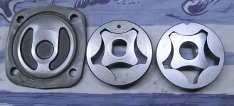

obwohl nur der Kw-Wedi anstand, habe ich gleich die Ölpumpe mitgemacht. Alle Gleitflächen sahen aber noch relativ gut aus.
Dabei fällt auf, dass eine Neuerung bei beiden neuen Rotoren vorgenommen wurde (Nockenwelle Modell ab 79). Der äußere R. hat eine Nut bekommen, die wohl mehr Öl zur Schmierung der radialen Gleitfläche und auch Abrieb mitnehmen soll. Der innere Rotor hat eine Anfasung an der Flanschfläche, die auch mehr Öl und Abrieb am Gehäusedeckel, am Wellenende, aufnehmen könnte.
Also die technischen Verbesserungen sind den Einsatz von einigen Euronen bei einem Oldtimer sicherlich Wert, wenn man schon alles raus hat.
