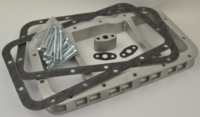

da habe ich einen Zwischenring bekommen, der nach dem provisorischem Reinigen die eingegossen Buchstaben F L sichtbar werden lässt.
FL könnte auf ein ganz kleines Land in Europa hinweisen... oder doch auf einen Hersteller aus dem süddeutschen Raum?
Grüsse
Chris
meines Wissens war das die Gussform von Herrn Lottmann. Die wurde dann auch z.B. von Touratech vertrieben mit Aluplatte am Boden (mit angeschweißten Schwallblechen!). Hat Anfang der 2000er Jahre nach meinen Aufzeichungen als Komplettsatz um die 260 Euro gekostet
Für HPN gab es noch eine "konische Form" bei der ist das Ölablassen etwas unpraktisch.
Später gab es auch bei Erb, Siebenrock eine Form mit den seitlichen Aussparungen. Das gleiche die im vom Florian verlinkt hier dienen eingegossene Stege als Schwallschutz.
