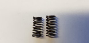

Ich habe von Israel inzwischen auf Drängen meinerseits kostenlos eine Feder bekommen. Ich hätte die Feder auch bezahlt ( egal, Hauptsache der Motor wird endlich fertig...:rolleyes: ). Herr Hermans schrieb das mein Ring aus 2013 ( Gut Ding braucht Weile... :D) nicht betroffen sein würde. Er gab zu, dass sein Lieferant wohl eine Zeit lang falsche Federn geliefert hätte.
Und es gab zur Lieferung einen netten Spruch dazu:
Hallo Herr Treiber,
ich schicke Ihnen heute eine Feder damit Sie sich wieder besser fühlen.
Die Kommunikation ist schon merkwürdig.
links die alte, rechts die neue von Israel gelieferte Feder. Mann spürt deutlich den Unterschied.
Also : wer sich nicht sicher ist, was bei ihm verbaut ist, dem kann ich nur empfehlen es bei nächster Gelegenheit zu kontrollieren.
Wenn es von Interesse ist, kann ich die Drahtstärke nochmal messen und hier einstellen und die neue ist etwas länger.

Ich werde Morgen in eine Federfabrik hier in HH fahren und beide Federn.
dort testen lassen. Dann hat Mann die Federdaten mal festgestellt.
Herr Hermans schrubte mir heute Morgen, dass der Unteschied von der schwachen alten zur neuen Feder nur 1 bar beträgt, was ich mir überhaupt nicht vorstellen kann. Zitat:

soooo.... Federfabrikbesuch war sehr interessant.
Hier die beiden Messblätter. Die neuere Feder ist doppelt so stark wie die alte. Mein Gefühl hat nicht getäuscht.
