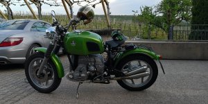

Servus Jungs,
alles eingetrage:-)
halb so schlimm...
Leistungsmaessig ist es oben raus in Verbindung mit boxup puff deutlich besser als orginal:applaus:
yes,
um 10 groesser, glaub 145.
War uff Prueffstand
war bei sport evolution. Die ham mir im Vorfeld gleich gesagt, no prob... bei Bj.85
musst nur Pruefstand und Laermessung machen..
das ham die dann gemacht
Servus Jungs,
alles eingetrage:-)
halb so schlimm...

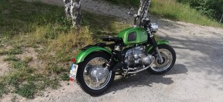

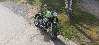

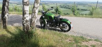

Vielen dank fuer die blumen..
Bin jetzt fertich mit dem frosch)(-:
