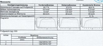

Und hier noch das amtliche Endergebnis der erreichten Bremsleistungen am Prüftag:bitte: Ein noch besseres Ergebnis wäre nur mit mehr Grip auf dem Prüfgelände zu erreichen gewesen, so hat es an allen drei Reifen dann aber bei diversen Bremsmanövern ordentlich Gummi gekostet.
Der Herr Inschinör saß mit seinem Schlepptop zur Erfassung der negativen Beschleunigung die ganze Zeit todesmutig neben mir im Seitenwagen, und wollte immer noch eine Bremsung. Ich vermute, es hat ihm Spaß gemacht:pfeif:

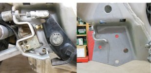

Noch eine Frage: Hast du ein Bild von der Platte alleine, an dem du den HBZ angebracht hast? Vielleicht mit Maße?
Um die Platte zu befestigen, hast du den Schutz für den Bremslichtschalter entfernt?

nein, die Platte alleine habe ich nicht abgelichtet. Als ich den Umbau machte habe ich über eine so umfängliche Doku noch nicht nachgedacht, und für mich selbst glaubte ich sie nicht zu brauchen. Die Doku entstand erst, als ich mich intensiver mit der Frage der anstehenden TÜV-Abnahme beschäftigte. Da war der Drops aber schon gelutscht, bzw. die Montage abgeschlossen. Die TÜV-Doku war dann Grundlage für diesen Beitrag. Es existiert nur noch mein erster Aufriss, der mir anfangs half die Situation in den Griff zu bekommen. Den könnte ich raussuchen und bei Interesse einstellen, ein paar Maße sind da schnell reingemalt.
Den Schutz für den Bremslichtschalter musste ich zur Montage der Platte teilweise entfernen, ich habe nur so viel stehen gelassen, daß ich im schlimmsten Fall einen Seilzug noch hätte einhängen können (war die potentielle Option, sollte der AaS mich mit dieser Bastelei in die Wüste schicken). Aber im Grunde übervorsichtig, denn ich hatte ja vor Beginn meines Umbaus ein Gespräch mit "meinem AaS" geführt, an dessen Ende er sinngemäß sagte: Mach mal
Hier noch ein paar Bilder zur Situation auch von hinten bzw. der Radseite aus, der Anschlag zur Einstellung der Bremshebellage ist auch zumindest zu erahnen. Ich habe auf meine Platte eine Distanz aufgeschweisst, ein Gewinde M10 hineingebohrt, und auf die Distanz den abgeschnittenen Bremshebel-Lagerbolzen aufgeschweisst. Ich hätte lieber einen neuen Bolzen gedreht, verfüge aber über keine Drehbank. Die Paraleverstrebe wird jetzt durch einen Bolzen befestigt, der von der Radseite aus in die Platte geschraubt ist. So befindet sich die Achse des Bremshebels in exakt der Position zum Rahmen wie in der Serie. Der HBZ ist ebenfalls auf aufgeschweissten Distanzen verschraubt.

Jetzt noch der durchaus lösbare Rest. Bedingt durch die neue, quasi dazwischen geschobene Wickelgasgriffkonstruktion, und mein Bestreben radial nicht zu weit vom Lenker weg zu kommen, ist die Schaltplatte am Lenker etwas weit nach links gerückt, und mein rechter Daumen dadurch nicht mehr lang genug um ohne umzugreifen an die Blinkerbetätigung zu kommen:rolleyes:. Hier werde ich über den Winter mal sehen, ob die Legos mir eine wie auch immer geartete Änderung gestatten. Eike hat mir in seinem Beitrag „Ich traue mich mal.. R100R Umbau“ einige interessante Ansätze dazu geliefert. Den Daumen werde ich mir jedenfalls nicht verlängern lassen, und wachsen wird er wohl auch nicht mehr:D der Daumen jetzt.
An der Fußbremse habe ich an Stelle des vorher verbauten 13mm BREMBO-HBZ einen 16mm MAGURA-HBZ verbaut. Das machte nur ein wenig Arbeit an meiner selbstgestrickten Grundplatte, denn die HBZ haben leider unterschiedliche Lochabstände der Aufnahmebohrungen für die Befestigung.
Ein Gespann ist eben niemals fertig, und ich habe auch noch die eine oder andere Idee in Petto
