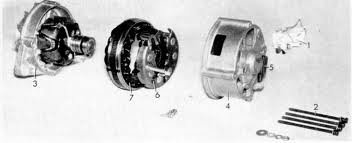

bei einer verpolten Batterie sind bei einer Standard-LiMa die Dioden in Durchlassrichtung - Kurzschluss. Bitte den LiMa-Deckel öffnen und nach einem Schadbild schauen (verschmorte Diodenplatte und Kabel).
ps.: Diodenplatte abbauen und mal ohne versuchen (die drei Kabel von Stator auch abziehen). Dann kann man noch immer auf Batterie weiterfahren.

mein Idee wäre, eine Gleichrichter/Reglereinheit aus einer alten 12 V Drehstromlichtmaschine zu nehmen. Ist im Prinzip wie eine Externe Einheit. 3 Drähte vom Stator, 2 Drähte zu den Kohlen und noch Plus und Minus. Fertig.
AW: Panne in Rumänien: was geht bei Batterie-Verpolung kaputt?
Das meinte ich oben mit "fliegend".
