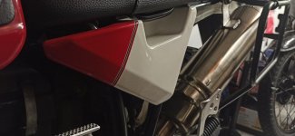

Hallo, habe den ZACH Auspuff montiert. Da gefällt mir die Abdeckung nicht sonderlich. Da ich meine Teile alle Original behalten will, habe ich ein zweites zum kürzen gekauft. Das kürzen ging mit einem Dremmel sehr einfach.
Vg Werner

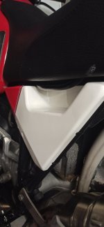

ich biete bei Kleinanzeigen Rohlinge von dem linken Seitenteil an. Die sind im 3D-Druck hergestellt und haben eine vernünftige Befestigungsmöglichkeit. Gut geeignet, wenn man einen Zubehörauspuff fährt und sein original Seitenteil nicht zerschneiden möchte.
Einfach bei Kleinanzeigen "R100GS Seitenteil Batterieabdeckung links" eingeben.
Gruß Tobias

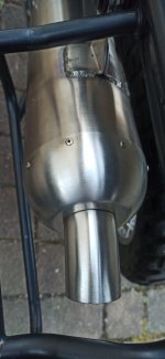

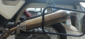

ich bin per PN nach ein paar Bildern von meinem R100R Auspuff gefragt worden. Da ich es nicht gebacken bekomme, Bilder per PN zu verschicken, stelle ich die hier ein.
Die Endkappe war mal ein Soßentöpfchen, was ich passend gemacht habe.
Gruß Tobias
