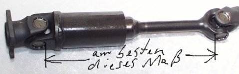

Die länge ist eh schlecht zu messen, wegen der wegklappenden Gelenke.
Ich habe gerade mal zwei aus dem Regal gefischt und an den Außenkanten der Gelenk-Kreuze gemessen.
Beide Wellen sind dort genau 305mm lang.
Für die länge über alles reichen meine Messschieber nicht.

Servus,
Längenmaß 267 mm. Hier
so gemessen
