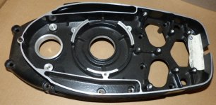

Hier mal Bilder vom Gehäuse und vom Deckel mit den Positionen der Passstifte.
Reicht es notfalls nur den oberen Stift einzusetzen oder müssen beide rein.

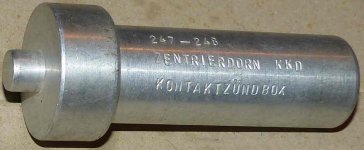

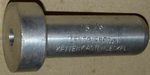

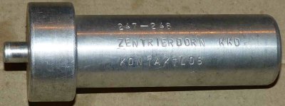

Das sind Aufnahmebohrungen zur Bearbeitung des KKDs. Der Deckel selbst zentriert sich über das Lager der Kurbelwelle und einem Werkzeug zur Zentrierung auf der Nockenwelle.
Super, damit ist mir sehr geholfen.
Kannst du mir vielleicht die Maße für das Zentrierwerkzeug geben.
