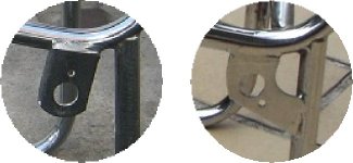

Hallo zusammen!
Etwas verspätet hier Bilder/Abmaße des Kofferträgers welcher an meiner Maschine (R60/6) leider kein passendes Plätzchen findet.
Vielleicht weiß ja jemand an welches Baujahr/Typ dieser passen sollte.

Danke für die Vorschusslorbeeren. Aber vorsichtshalber würde ich erst noch die Maße auf dem Foto vergleichen. Das Maß (roter Pfeil) kannst Du direkt am Motorrad mit dem Meterstab überprüfen. Beide Maße dienen zur Unterscheidung von Lang- und Kurzschwingenhalter.
