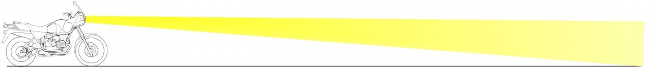

Ich habe hier mal dargestellt, wie etwa der Lichtkegel eines Abblendlichts aussieht bei korrekter Einstellung (Neigung 1:100 nach unten).
Daraus wird klar: Je tiefer die Montage, desto kürzer die Leuchtweite.
Am Sturzbügel montiert reicht der Kegel max. 60 m weit; oben am Wasserrohr kommen schon 120 m raus.
Natürlich beträgt die Lichtstärke bei der doppelten Entfernung dann nur noch 25%.
Um Versuche wirst du nicht herumkommen, um deine persönlichen Bedürnisse zu finden.
