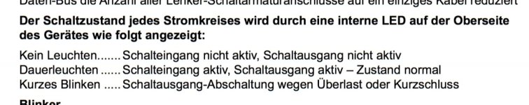

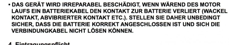

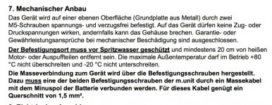

Hab hier mal screenshots der beiden relevanten Stellen aus der Anleitung der m.unit gemacht.
Die eine Abbildung schreibt von: »...unreparabler Ausfall bei Trennung der Kabel während Motorlauf« > hatte keinen Motorlauf > hatte nur das Kabel zum Masse/Getriebe unbeabsichtigt ab > die m.unit-Kabel (+/-) waren beide an der Batterie (Plus und Minus).

Dann müssen alle die nach diesem Prinzip verkabeln, ihre Batt-Trenner abklemmen, sonst sinnlos und:entsetzten: .
Sascha darf dann niemals irgendwelche Startversuche ohne das Massekabel am Getriebe unternehmen. Das muss man ihm sagen, sonst siehe #1. Warum man sich so eine Fehlerquelle einbaut, verstehe ich nicht. Jeder der sich mit unserem Alteisen beschäftigt, denkt nicht an moderne PKW, denn dort wird nur von geschultem Laptop-Personal "geschraubt".
Gruß Egon
ist ganz einfach. Alles an Masse auf den Rahmen und die Unit mit einem direktem Kabel an die Batt. somit ist die Unit richtig nach Plan angeschlossen.
Aber Masse vom Rahmen an den GND geht auch.
Es soll nur keine Masse über die Unit auf die restliche Elektrik laufen.

Nein - die unit prüft alle Ports für ihre In´s und Out´s indem sie die Funktion mittels LEDs anzeigt... Das tut sie wenn sie ´hochfährt´nachdem der Zündschlüssel gedreht wurde. Es ist ein Lauflicht. Dannach stellt sie an bestimmte In´s und Out´s Bereitschaft her... Dieses wird dann durch stetig leuchtende LED am jeweiligen Port angezeigt... Wenn es irgendwo schneller Blinkert ist im betroffenen Stromkreis ein Defekt... Sie schaltet diesen Stromkreis bis zur Behebung ab... Nach Zünd-aus und dannach erneut Zünd-an ist dort wieder alles ´geheilt´... Die units hupen/blinken/leuchten an den Maschinenverbrauchern nur, um sich vor Überlastung durch Kurzschluss/Falschanschluss/Verpolung zu schützen... sonst nicht.

-------------- Thema "Masse" --------------
Das kam ja hier so hoch, dazu mein unmaßgeblicher Senf. Das dicke Kabel "Batterie - Getriebe" dient v.a. dazu, den vom ebenso dicken roten Kabel zum Anlasser geführten Strom, der während des Anlassens ~100A (~1kW) und in der Spitze bis zu 300A (Einrückvorgang) beträgt, 100% sicher vom Motorgehäuse zum Akku zurückfließen zu lassen. Dieser Strom ist eine Größenordnung stärker als alle anderen. Er fließt aber nur während des Anlaßvorgangs: dann in den Magnetschalter und den Anlaßmotor und dann eben auf die Masse des Kurbelgehäuses und nach ~30 cm praktisch massiven Alus in das dicke Minus vom Getriebe zum Akku "zurück".
(An diesem dicken roten Plus-Kabel zum Anlasser hast du "Durchgang" geprüft, was ich nicht verstanden habe, aber das ist glaube ich schon geklart.)
Aus obigem Stromlauf kann man ersehen, daß wenn sich der Strom, der aus dem sich drehenden Anlassser > der drehte ja aber nicht < wieder zur Masse will, einen "neuen" Weg suchen muß, weil das dicke Massekabel zum Motorgehäuse nicht da ist, daß das also schon "nicht so cool" ist. Und wenn da im Schaltweg die m-Unit im Weg steht mit ihren schnuckligen Halbleitern, dann ist das sicher nicht gut. > eben - dieses ganze von dir beschriebene Prinzip leuchtet mir ein und lag auch in meiner Vermutung. Nur war der Motor stehts mit korrektem Masseanschluss an. Aber von mir wurde Versucht ohne Masseanschluss am Getriebe zu Starten. Der Startvorgang wurde schlichtweg nicht ausgelöst. Da klickte kein Relais und ging kein Starter. Ich vermute auch das irgend etwas einen ´Rückstrom´(oder sowas) abbekommen hat... komischerweise funktioniert die unit aber auf der Werkbank - ähnlich Testverkabelt wie im Video oben<
Alle anderen Verbraucher sind eine Größenordnung schwächer, und für die genügt vollauf der Rahmen als Masse. Es ist vollkommen ok, hier an 2 oder 3 Stellen einen Massepunkt zu definieren, diese müssen dann aber wirklich "blanke Masse" sein und da darf keine Bepulverung o.ä. stören. Soweit zum Minus der restlichen Verbraucher. Deren Plus sollte zumindest an einem Punkt zentral abgesichert sein. Diesen Job kann die m-Unit prima erledigen, und wenn man Gürtel und Hosenträger bevorzugt, kann man da noch eine in Reihe davor legen. Dieser Absatz ist, so meine ich, auch konform zur den Aussagen der m-Unit-Leute.
Wenn man (so wie auch ich) einen Massetrennschalter hat, macht der natürlich nur Sinn direkt vor dem Minuspol des Akkus. > vor allem für die unit sehe ich das genau so.< Oder eben am Ende des einen Kabels ans Getriebe, dann aber sollte es kein weiteres Massekabel zum Akku mehr geben. > Das gibts aber, denn die unit selbst benötigt lt. Beschreibung einen Masseanschluss welcher z.B. im Betrieb nicht von der Batterie getrennt werden darf. Soweit ich verstehe gilt das für beide - Plus- und Minuspol - welche an der unit liegen müssen. - Dies scheint ja mein jetzigen Fehler erzeugt zu haben... einzig - ich weiß es nicht :(
Zu den Anschlussmöglichkeiten der unit an Masse/Batterieminus melde ich mich später nochmal. Da habe ich noch Fragen.
So, das ist mein Verständnis dazu. Hier kamen vorhin einige Aussagen, die ich pers. nicht verstehe.

BTS war der Kleine Spanische... dierekt aufs Minus der Batterie... sonst keine anderen Masseanschl. zwischen BTS u. Batterie... BTS rausgeschmissen... Schraubenspitze bzw. innerer Kontakt war wohl auch trotz festziehen defekt... dannach hatte ich keine Spannungs-LED-Anzeige- oder Ausfallprobleme mehr<
Hier bestätigt er eiegntlich meine Vermutung, dass kurzzeitige Unterbrechungen die Spannung ansteigen lassen (LiMa-Ausgang nach der Diodenplatte offen). Das würde ich dann mal als valide auch für dein Problem in den ganz engen Bereich nehmen.
