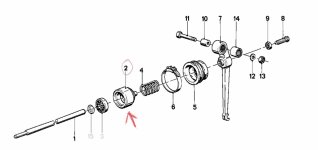

Eventuell ist der Kunststoffkolben (2) „gewachsen“ und kann durch leichtes Abdrehen in Form gebracht werden.

@ Matthias,
der Kunststoffkolben ist schon mal getauscht worden und zusätzlich abgedreht worden. Ich kann noch einen alten mit Metallrahmen verbauen. lassen. Mich wundert nur dass das Problem beim Schalten nur sporadisch auftritt, jedes 4 Mal beim Schalten. Wenn der Kunststoffkolben augequollen ist, warum hilft dann Gasgeben mit gezogener Kupplung, ist dies logisch?

Da bei der Analyse auch die komplette Kupplung überholt wird, z.B. auch der Schaltautomat neu eingestellt wird (war auch nicht optimal), neue Lager (neu ausdistanziert), langer 5ter Gang. Definitiv war die Ursache nicht das Durchmesser vom Ausrücklager, dieser war abgedreht und scheidet deshalb aus. Nochmals herzlichen Dank für eure tolle Unterstützung. Nur durch auseinander bauen war eine Analyse möglich.
