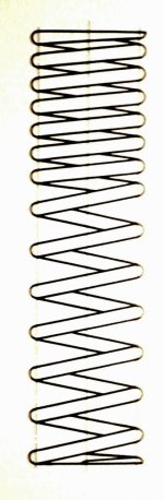

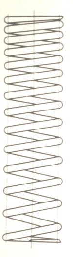

Ohne das jetzt vollständig geprüft zu haben, behaupte ich, dass sämtliche Fahrwerksfedern an den 2V-Boxern ab Werk eine progressive Kennlinie haben.
Zu erkennen ist das daran, dass der Windungswinkel nicht über die Länge gleich ist:
Der Unterschied besteht bei Nachrüstfedern darin, dass das Maß der Progressivität (Gestalt der Kennlinie) variiert wird.
Definitiv sind auch hier die Abstände der Windungen oben und unten kleiner als in der Mitte:
Die Feder ist progressiv, aber nur wenig.

Die Original Gabelfedern im Bild von Michael haben zwar eine annähernd progressive Wirkung aber keine progressive Wicklung. ;)
Ich sehe linear gewickelte Federn mit 2 (oder 3, ist nicht so gut zu erkennen) verschiedenen Windungsabständen. Diese ergibt eine lineare Kennlinie in verschiedenen Stufen.

Eine progressive Feder mit stetig verändertem Windungsabstand hat wie die Bezeichnung schon sagt eine progressive Kennlinie.
