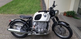

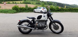

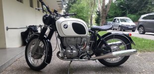

Ich wĂŒrde die Kuh ja umgekehrt aufzĂ€umen und zuerst einen "Bobber" fahren, bevor ich anfange ein gutes Motorrad in die Richtung umzubauen. Aufgrund der massiv verkĂŒrzten Federwege wird so ein Motorrad nicht besonders bequem fahren. Das muss einem schon gefallen. Oder es wird bald neben den vielen weiteren in den Verkaufsportalen stehen.
Zu Punkt 1 - siehe Bilder! Hatte ich so an einer /5 eingetragen. Sitz und Rahmen gĂ€be es von mir zu verĂ€ußern, falls Interesse besteht. Gutachten kann ich bei Bedarf auch mal raussuchen und als PDF zur VerfĂŒgung stellen.
Schöne GrĂŒĂŸe,
Simon
20190517_171943.jpg 20190517_171953.jpg 20190517_172005.jpg 20190517_172100.jpg 20190518_145642.jpg

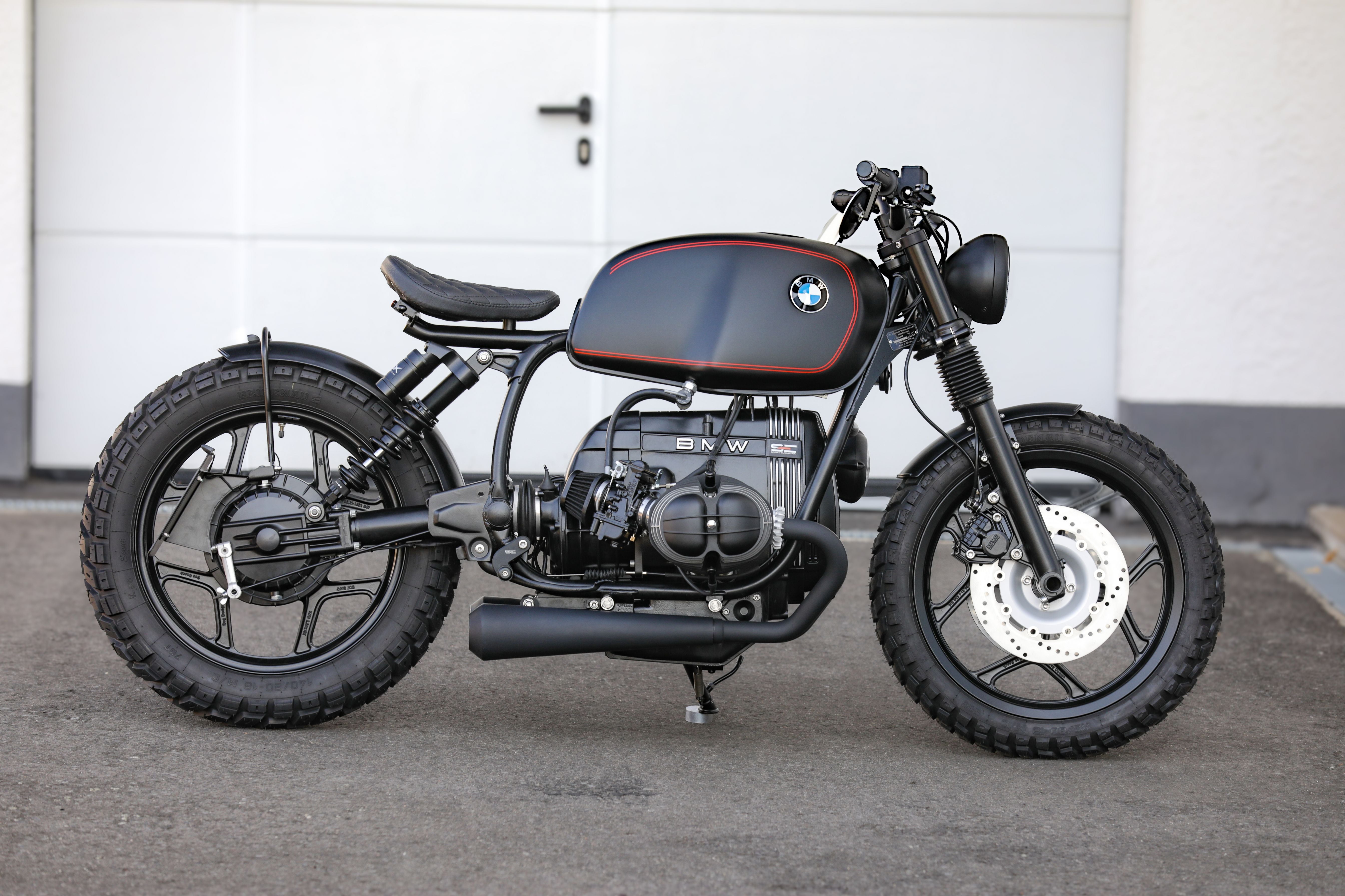

Guck mal hier, Enduroreifen und ein unbequemer Lenker drauf, FaltenbÀlge und Seidenteckel weglassen, kleinen Akku rein und du hast schon fast einen scrambligen Bobber aber nix unwiederbringlich kaputt gemacht.
Und geht fix, weniger Gefahr nachher ein unfertiges Projekt inserieren zu mĂŒssen.
(Steht 5 Jahre, keinen Startversuch gemacht, oder so)
Wenn ich mir das Bild so ansehe könnte man vorn ein kurzes Schutzblech einsetzen, hinten das ganz raus nehmen und ein ZubehörrĂŒcklicht auf die Sitzbank schrauben. Dann noch kleine Miniblinker und alles wird gut :gfreu:
