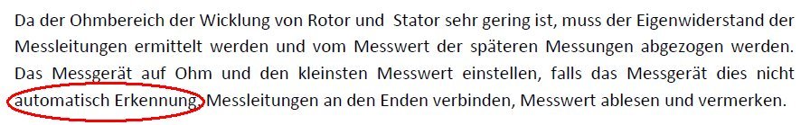

ein paar Typos/Anmerkungen als Ergebnis meines Korrekturlesens:
S. 5 oben: auftreten statt auftgreten
S. 5 mitte/unten: deren einfachem Aufbau statt einfacher Aufbau
S. 5 unten, Zweite Anmerkung: Würde ich weglassen, da sie von Anfängern nicht zu verstehen ist und zu Unsicherheit führt
S. 7 oben: automatisch erkennt statt automatisch Erkennung
S. 8 unten: da sich unter dem Deckel statt da unter dem Deckel sich
S. 9 Gilt das auch bei LED-Leuchtmittel?
S. 22 oben: Leerzeichen zwischen /5 und : weg
S. 35, 36, 37, 38: Plus-Seite oben/unten - wäre es da nicht einfacher, die Zeichnung an die Anbauverhältnisse anzupassen?

Ich habe mal alle Korrekturen eingepflegt und neu hochgeladen.
Das hatte ich mir schon vor 13 Jahren überlegt. Aber: Bei mir im Kopf ist "+" immer oben und "-" unten. Mal sehen, ob weitere Wortmeldungen kommen.
Da die Messungen meist im ausgebauten Zustand durchgezogen werden, muss die Platte ja eh gedreht werden.

Es gibt unter allen Zeichnungen mit der Darstellungsweise ja einen Hinweis dazu. Bei den Messungen direkt am Motorrad habe ich die eingebaute Situation ja beibehalten.
