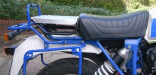

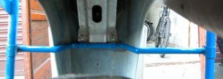

ich habe dazumal eine Strebe selber konstruiert - damit sie Innen im Kotflügel verläuft.
Ist stabiler, sieht hübsch aus und das Nummernschild sitzt direkt unter den Rücklicht.
Gruß A.T.
