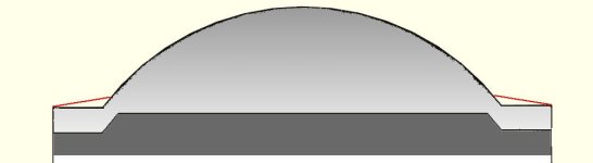

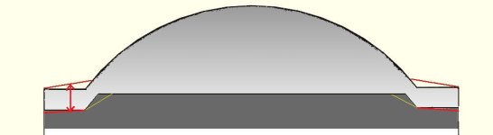

So sah das bei mir damals aus:

was mich an den drei Schemata stört, ist, dass sich die Quetschkante zuerst zwar korrekterweise öffnet, dann jedoch wegen der Kante am Übergang zum Brennraumdom schließt. Das hat man auch beim Power Kit. Strömungsgünstig ist das sicher nicht.
Hubis Fotos sehen da wohl besser aus, der Kolbenboden hat keine Stufe mehr.
Beste Grüße, Uwe
Deswegen die von mir eingezeichnete gelbe Linie. Bei dem gezeigten Schema müsste hier der Kolben noch bearbeitet werden. Den Kolben auf der ganzen Fläche zu bearbeiten hat meiner Meinung nach zur Folge, dass man sich der gewünschten Verdichtung beraubt. In einem der Bücher ist eine Zeichnung, die die Funktion der Quetschfläche sehr schön darstellt. Ich kann sie nur leider hier nicht veröffentlichen. Urheberrecht.
