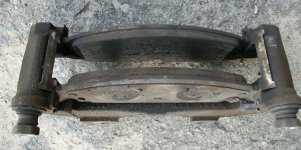

Dann die radikale Lösung. Habe aus ca. 1,5 mm Alublech Platten angefertigt mit den Maßen der Trägerplatte. Seit dem Einbau hat die Bremse nie wieder gequietscht.
Anbei ein Foto.

super tip hab das gestern auch gemacht allerdings mit 1mm alublech :)
1,5 war zu dick für beide beläge
und zack, quitschen war weg

vielleicht weil mit den alublechen der Belag nicht mehr schwingen kann
sonst wüsste ich auch keine Erklärung :gfreu:
