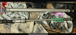

Hallo Tom1803,
erstmal danke für deinen tollen Support und die vielen Tipps!
Die Gabel habe ich jetzt soweit zerlegt und wollte nochmal fragen, ob die Distanzierung an der markierten Stelle (s. Bild) so richtig ist?
Danke.
Hallo Tom1803,
möchte mich nochmal ganz herzlich bei dir bedanken!
Bin jetzt fertig und hat dank deinem Support alles super geklappt💪
