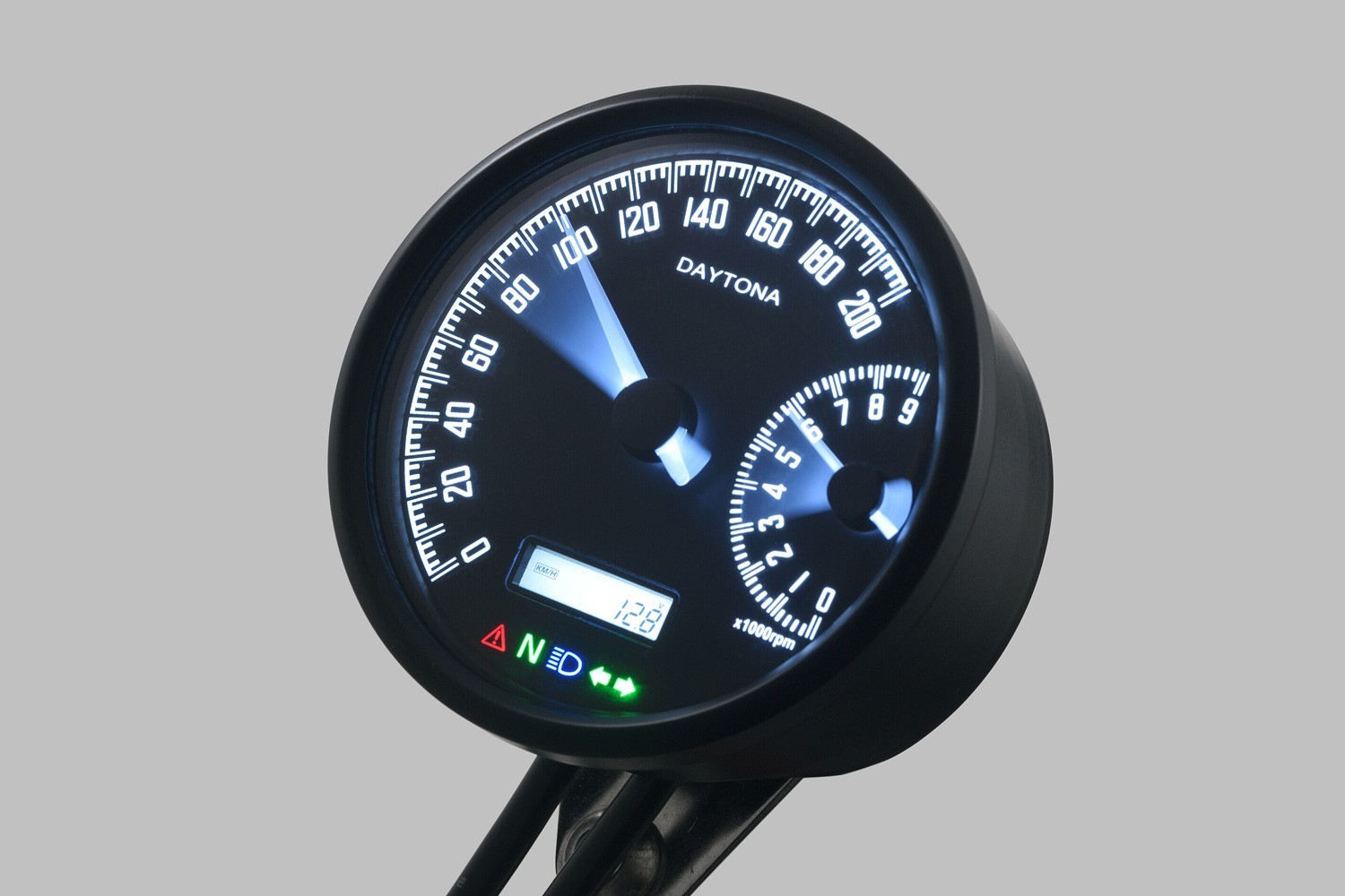

anbei mal zwei Bilder von einer Kedo - Daytona / Velona Kombination an meiner R90/6. Ich war das ewige Gewackel und Gefunzel der Motometer - Teile echt leid (trotz bereits Umbau auf LED usw.).
Jetzt läuft alles rein elektronisch ohne Wellen und die Kontrolleuchten sind ebenfalls in den Instrumenten.
Klappt seit diesem Jahr prima, über die Dauerhaltbarkeit kann ich natürlich noch nicht so viel sagen. Aber mich überzeugt die Optik. Und gefühlt 2 kg weniger an der Lenkachse ...
Das Ölthermometer ist übrigens kapillar (also ohne Strom) und deshalb nicht beleuchtet.
Gruß, Kaho
