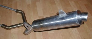

Man muss ihn ja nicht gleich komplett schälen oder köpfen, ich habe ihn mal so an meine GS montiert - die Low-Budget-Variante funktioniert einwandfrei

Hier mal mein aktueller Stand vor dem Schweißen:

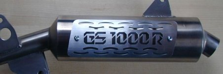

Servus Hofe,
gibts sowas als halbfertig - Teil? Wenn ja, wo und unter welcher Bezeichnung? (die besten Sachen hab ich bisher aus dem Treppengeländer - Zubehör geholt ;;-) )
Oder noch besser: machst du uns sowas; also ne schicke Schelle, und eine konische Kappe zum anschweissen als Set? Optional Hitzeschutzblech VA...
bestell ich hiermit 2 mal!!
Herbert
PS.: wenn du einen Schalldämpfer zum probieren brauchst :bitte:, sach B-scheid
Klar gibts das bei mir, in (fast) allen erdenklichen Varianten :D
Die konische Kappe am liebsten in Ø100, da hab ich noch ne Schweißvorrichtung ;)
Hier ein paar Beispiele, einmal am R100R-Auspuff, einmal an meinem eigenen, einmal Hitzeschutz :bitte:
