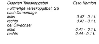

Wenn die Wüdo Liste stimmt. Ich habe da Zweifel. Allein das für die GS Gabel das gleiche Maß genommen wird, lässt Zweifel aufkommen. Linke und rechte Seite haben bekanntlich unterschiedliche Aufgaben und auch unterschiedliche Füllmengen.
Keine Ahnung, ich fülle nach Volumen, der widerstandsfähige TE selbst hat ja behauptet, daß die Luftlkammermethode "an besten" sei.
..Allein das für die GS Gabel das gleiche Maß genommen wird, lässt Zweifel aufkommen. Linke und rechte Seite haben bekanntlich unterschiedliche Aufgaben und auch unterschiedliche Füllmengen.
Nein, nach einer Totalzerlegung werden links und rechts jeweils 470 ml eingefüllt. So steht es im WHB. Nur beim Ölwechsel über die Ablassschraube kommen unterschiedliche Mengen raus.
