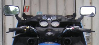

Hallo Juergen,
ich weiss nicht, ob dir das hilft, aber Versuch macht kluch.
Meine ist Bj. 79, und Original, bis auf den 2. Bremshebel links.
Guckst du das Bild.
Wenn du die Masse noch brauchst, kann ich dir das morgen gerne durchgeben.
Grüsse und schönes WE
Joachim
EDIT meint noch 'n Bild

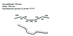

Hier versuch ich mal mein Glück mit den Abmessungen.
Ist eingebaut nicht wirklich gut zu messen.
Siehe Bild.
Alle Angaben sind ca. eine Schmiege hab ich grad nicht zur Hand.
