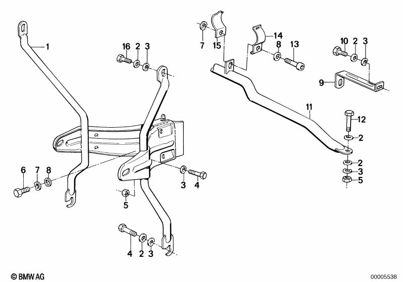

Servus ich möchte eine RT Verkleidung an einen R 80 R Rahmen (Wintergespann) bauen. Habe eine Verkleidung das Geweih und die Strebe.
Wo wird der Bügel Nr. 9 befestigt?

Unten am vorderen Motorbolzen... und von dort zu den beiden Verkleidungsunterteilen, wo unter dem Zylinder der Spalt ist. Man muss da meistens mit Beilagscheiben fummeln damit es nicht verspannt ist.

Moin Hubert,
beidseitig jeweils unter den Zylindern an der vorderen Motorbefestigung.

Hallo an alle,
ich beschäftige mich zur Zeit zufällig mit demselben Projekt. Nur ist es in meinem Fall eine R80 Monolever Bj. 86, die eine RT-Verkleidung bekommt. Da gibt es durchaus die eine oder andere Nuss zu knacken.
Ein Rätsel ist für mich z.Zt. die Montage der Querstrebe Nr. 11 im Bild ganz oben. die Querstrebe ist am Ende abgewinkelt. Geht diese Abwinkelung nach vorne oder nach hinten? Oder anders gefragt: Wird die Schraube in der Mitte der Strebe von rechts oder von links eingedreht. Außerdem ist dort wo die Querstrebe wahrscheinlich am Rahmenrohr befestigt wird, bei mir die Halterung für die Zündspule.
Sowohl in der Reparaturanleitung als auch in den Ersatzteilkatalogen ist die Lage der Querstrebe nicht eindeutug zu erkennen.
Kann vielleicht jemand Fotos machen?
