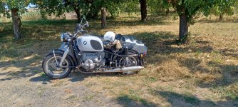

R 60/2 mit wahlweise SW Steib S250 oder TR 500, Antriebsstrang R 100 R mit 60 PS, 40 Dell Orto Vergaser mit offenen Trichtern, Münch Trommelbremse 250mm vorn, Aluminium Hochschulterfelgen, Auspuffanlage Original R 69 S, kleines Kennzeichen, usw.
Die nächste Eintragung wird im Frühjahr 2025 erfolgen, geteilte Hinterradschwinge (einfacher Radausbau) inkl. den umbau auf großen Achsantrieb.
Sehr chic. Ich habe die Woche günstig einen R 80 Motor bekommen und baue jetzt erst mal diesen Motor ein. 50 PS reichen auch. Der R100R Motor ging im Tausch gegen den R 80 Motor raus. Der Rahmen ist zurück vom Lacker. Die Gabel ist überholt. Bilder folgen.
Jonny 2550, sehr schön geworden, dein Motorrad.
