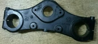

....montier noch ein paar flache Gummischeiben unter die Brücke und beachte die Freigängigkeit zum Limadeckel hin.
Eine Verstärkung mit nem Lochblech nach vorne und/ oder nem Alublech unter den Schraubenköpfen ist auch ganz praktisch.

Super, vielen Dank euch beiden, northpower für das Bild und Kairei für den Zusatztipp,
ist mir jetzt aber auch etwas peinlich hätte vielleicht gleich ne bessere Taschenlampe und meine richtige Sehhilfe nehmen sollen. :pfeif:
man kann das Schutzblech auch mit kleinen Silentblöcken / Gummilagern montieren;
so ist das bei meiner G/S gelöst...
