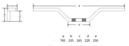

ein Vorbesitzer meiner R 80 ST hat da mal ein S-Cockpit und einen Sportlenker drangedengelt. Das Cockpit ist ja ok, aber der Sportlenker geht gar nicht. Nun soll da wieder ein Tourenlenker dran. Von dem Lenker den ich mir bei Fehling besorgt habe (Maße siehe Zeichnung) und neulich montieren wollte, sagte man mir er würde wg. der Länge der Züge etc. sicher nicht passen. Ick glöff dat noch nich so recht, da bei der Vergaserrevision auch die Gaszüge erneuert wurden und die sind 1:1 nach ETK bestellt, also in der Länge für den orignalen Tourenlenker. Bevor ich da alles auseinanderreiße, hat vielleicht jemand der ST Fahrer die Maße des Originallenkers für mich?

Hmmm... dann ist der ja 'n büschen schmaler als der, den ich jetzt zu liegen habe ( http://www.fehling.de/images/preise/imageeafe141343bd.jpg) - und der genau die Maße wie der an meiner R45 hat. Da addieren sich die cm dann sicher schnell, sodaß das mit den Originalzügen eng werden kann. Ich hatte erst den von Fehling als "Klassischer Tourenlenker wie BMW R 80 G/S, R 80 RT/ST" ( http://www.fehling.de/images/preise/image91d99861c943.jpg) beschriebenen, der ist ziemlich ähnlich in den Maßen wie Deiner (a=710; b=200; c=135; d=260; e=180mm), war aber unten an der Klemmung zu eng (180mm) und paßte nicht an der Prallplatte vorbei. Wäre der Klemmblock etwas niedriger, hätte es wohl gepaßt, da dann im Bereich der Prallplatte weit genug.

der momentane lenker ist etwas kleiner, haben möchte ich den: a=745, b=235, c=165,d=200, e=250. @strassenkehrer, die kabel ohne löten aneinanderlegenm etwas vezwirbeln und dann den schrumpfschlauch ?
